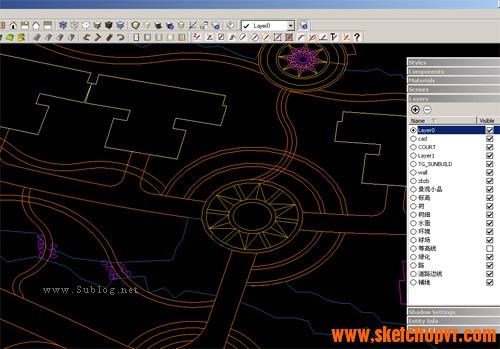

如何在SketchUp中绘制带颜色的线,其实非常容易,不需要借助任何插件,只要简单设置一下即可。
选择菜单Windows==>Styles,打开Styles设置面板,选择edit面板中的第一个图标,Edge settings,将下面的color选项由All same改为By material,现在你可以给带边线的物体上色,不过绘制的线仍然是黑色的,只有当它与物体一起选择并附上材质才会变色。现在再改动另外一处设置,仍然是Styles设置面板,选择最后一个图标Modeling settings,将Color by layer选中,现在就可以与Autocad中的绘图习惯一样,建立一个新的图层,然后设置图层颜色,所绘制的线与图层颜色是一致的。最后在Styles设置里的Background settings中把背景颜色改成黑色就完全与CAD的风格习惯一样了。
如果嫌自己设置太麻烦,下面已经制作好了仿CAD工作模式的style和模板供大家下载,可以直接调用。
