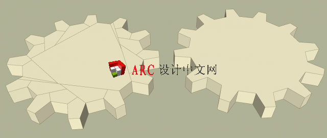

插件简介:
该插具有在组和组件以及群组组件的重叠边线进行隐藏。
详细说明:
组或组件及其嵌套的实例体被称为群组。
1)组和组件之间的所有的属于组之间,不属于群组,因此,如果选择一个组,并应用插件将不会起作用。
2)重叠的面总是隐藏。两个面重叠,如果他们有完全相反的法线和共享一个内点。
3)如果两个面重叠,该脚本将检查其边缘的重叠。如果它重叠另一个边线和A)被连接到唯一的重叠的面,或B)被连接到重叠的和非重叠的面对其中后者具有法线<22.5度之间的角度的边缘将被隐藏。
问题是有些微妙,它并不总是显而易见的隐藏什么。该脚插件与实体体效果最好。如果一个面或边线是隐藏的,它会被隐藏在所有组和组件实体。
使用说明:
选择两个或多个群组或组件和运行插件。该脚本显示为“隐藏重叠边线”的扩展菜单。
