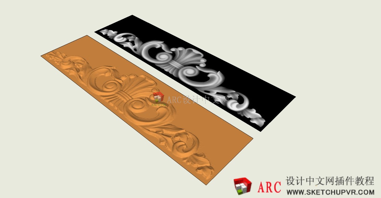

该插件可将bmp格式的图片文件转换为三维实体。
使用方法,打开菜单Draw ==> Mesh From Bitmap,选取一张bmp格式的图片文件,在SketchUp中给出实体的大小,再输入高度,程序会自动生成三维实体。注意:生成的实体面数多少与图片的像素多少有关,每格像素会生成两个三角面,一张250×250像素的图片生成的面数就是250x250x2既12万5千个面,所以要根据自己打算生成模型的精度适当控制图片的像素大小。
Mesh From Bitmap功能,可将图片转换成不同颜色的色块,类似像素画。图片最好先在Photoshop中转换为index模式,颜色不超过12色,然后保存为bmp格式的图形文件(8bit,不压缩),再导入SketchUp进行转换,不然耗时会非常久。

多少分钟能完成呢
上图1分钟不到  详情 回复 发表于 2014-4-8 06:01
 楼主| 发表于 2014-4-8 06:01:47 | 显示全部楼层
wangzage 发表于 2014-4-8 12:36
多少分钟能完成呢
上图1分钟不到
