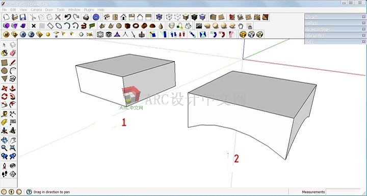

/ W$ G( v# j, t1 [0 a第1步
' V7 [. K) [( L; I基本的3D形状模型(推拉一个矩形)。1 K' N9 T( V1 W8 G( F# Z! j! z
第2步
. L/ H  s+ W2 ?( l/ }9 j' R使用圆弧工具,绘制圆弧的底部,你的基本的三维形状,并删除任何不必要的几何形状。
, d9 i; P$ T( N! U9 F1 [3 k  p5 {3 @! i' S
table-1.jpg * f8 [3 I) J) b% u# X2 O. t

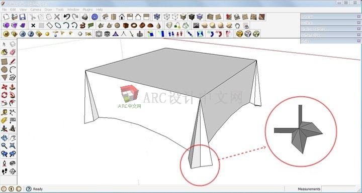

* }+ E8 J" W$ b% x( O4 h3 \) }3 \* i第3步
( w9 q- `# W9 @画一个折叠的每个角落你的3D方块

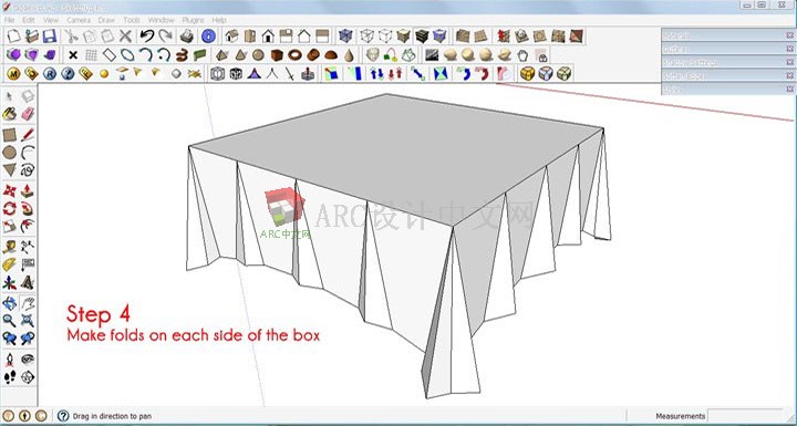

7 w! y' e; _# S9 r8 y: S! q第4步
- r) V1 j) f$ h0 v三个额外的简单的折叠,每个方盒子。' A' N$ t3 I; B! J0 H( {6 P, b2 ^

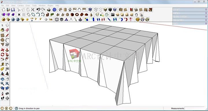

7 Q" x0 Z" l" d$ `# e0 q8 p  H: r第5步+ p4 x8 I: ?  q1 P% O% B3 s
连接点的褶皱线,如下面所示的图像。

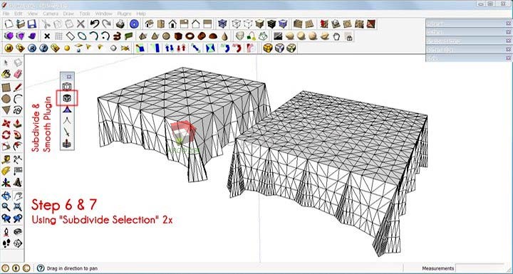

2 w% p9 h: a% p( n步骤6和7
* f' \9 \6 X: l6 h' z. n" Z7 e( Y使用“细分和平滑的插件,选择 “细分选择”。这样做了两次分裂的几何形状。& H4 A4 P  J& `

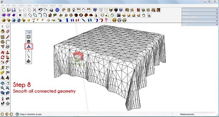

+ c3 I+ B! D- h. f3 w1 p# Y第8步# a  X+ Y" C7 w; h6 J
再次使用该插件,点击“光滑连接的所有的几何”。
* ]* O) [- s) x( V2 W& P* \* b" f
/ B- d7 h( ?+ `9 j8 d3 d table-6.jpg 0 Z) H, Y8 B$ v0 Y

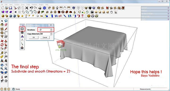

第9步
# g# W. q+ s) ~+ L, \的最后一步。选择“细分和平滑的插件和设置”迭代的价值,2。您应该结束了,类似下面的图片。

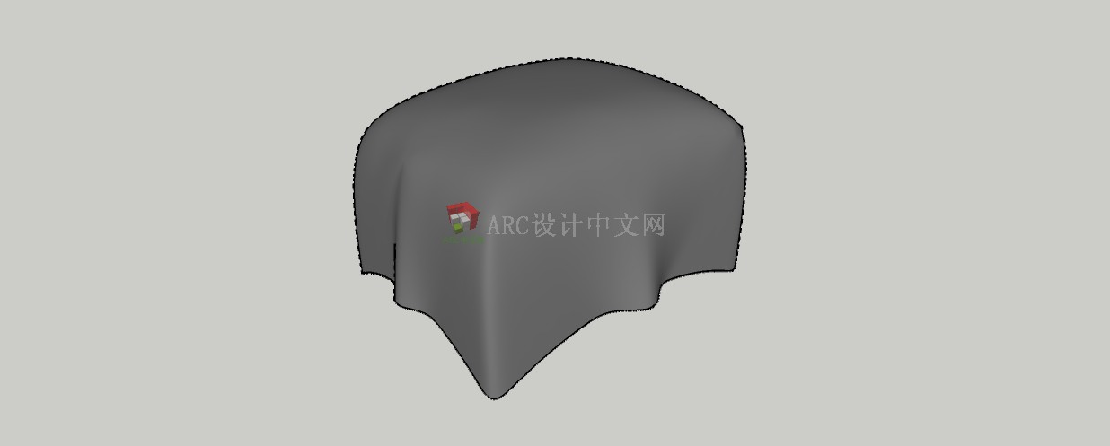

发表于 2013-3-15 13:06:02 | 显示全部楼层
床单.jpg 笔记本做面不敢太多,做了个简化版的,谢谢老大教程!
