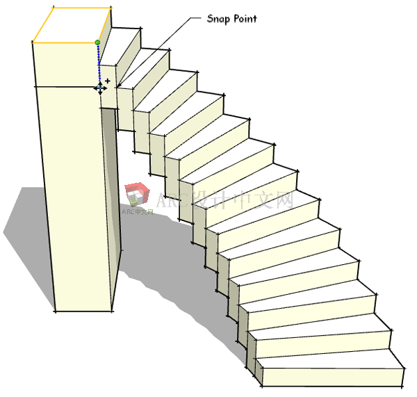

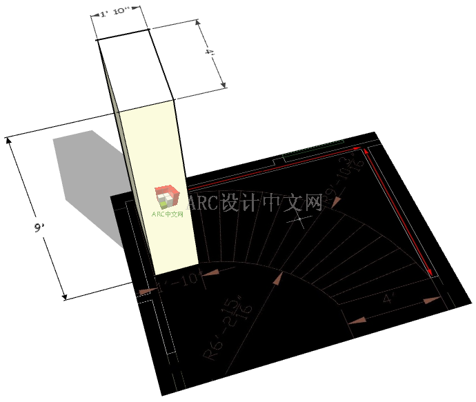

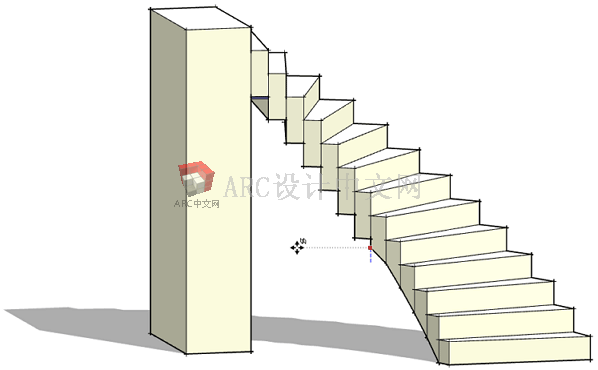

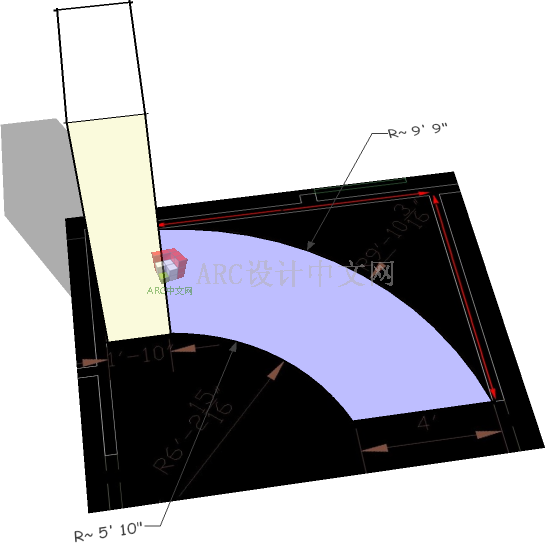

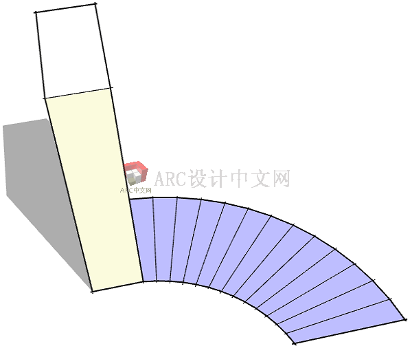

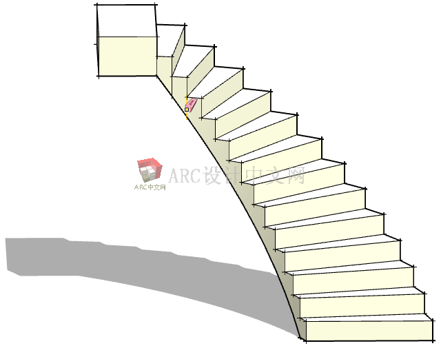

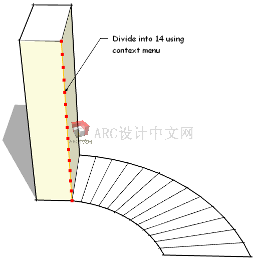

这个教程是早年TIG大师写的,很经典也很实用,对于这种楼梯我以前也是不知道怎么画,这个教程也是我的启蒙是所用到的。教程很简单,相信大家一看就明白了,就不用文字表达了。

发表于 2012-11-5 06:47:21 | 显示全部楼层
支持楼主,强大
发表于 2012-11-30 10:05:17 | 显示全部楼层
看不懂啊。。。。
发表于 2012-11-30 12:24:01 | 显示全部楼层
求讲解,,,,,,
发表于 2012-12-1 11:39:05 | 显示全部楼层
,,确实有一点点看不懂
发表于 2012-12-7 14:16:29 | 显示全部楼层
好厉害啊~~~谢谢楼主分享~~
发表于 2012-12-6 12:36:24 | 显示全部楼层
谢谢分享!!!!!!!!!!
发表于 2012-12-8 16:15:47 | 显示全部楼层
看不懂啊啊啊啊啊啊啊
) s* t% |1 i$ c( X5 E+ J
发表于 2013-1-12 17:15:28 | 显示全部楼层
{:soso_e123:}有视频就好了啊
发表于 2013-5-8 14:34:32 | 显示全部楼层
那个台阶,从平面,一下子成了立体,是什么搞出来 的?
