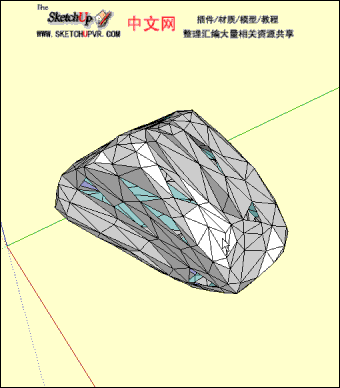

插件作者:GWD
插件汉化:admin
插件名称:修复实体
插件版本:V1.7
插件来源:
http://sketchucation.com
使用说明
插件安装:
该插件是一个SU扩展的。SketchUp的扩展,并选择安装扩展... 选择的文件fixSolid.rbz和插件会自动安装。OS X(苹果机)的SketchUp - >“首选项” - >“扩展在Windows上:窗口- >首选项- >扩展插件用途:
1。选择实体
2。右键单击菜单。如果选择实体风险修复“FIX实体是。如果该选项是否,没有问题。
3。选择“修复实体的
4。您可以设置两个选项:-风险修正:如果你选择了一个危险的修复,它可能是被删除的实体的共面线的一部分。此操作可以撤消的撤消功能正常SU。风险的修复尝试解决所有的问题,正常的修复修复问题,没有风险。-修正了共面:如果您选择“否”之间的共面的边缘将不会被删除版本更新历史:
1.0(16/12/2010)  - 第一个版本
1.0B(17/12/2010) - 删除除错线
1.1(17/12/2010)  -  healfaces提交
1.2(17/12/2010)  - 修复单个面实体crasch  - 新的显示对话框的选项   - 选项为固定的共面的面。
1.3(19/12/2010)  - 内置的检查最低的9实体的实体,以防止崩溃
1.31(19/12/2010) - 新的检查,只有2个实体,其余fixSolid撤消他的操作显示一条消息,不能被固定在实体
1.4(20/12/2010)  - 新的功能检查,如果面是共面使用实例变量,而不是全局检查固体含有至少2个边线。
1.5(20/12/2010)  - 模块FixSolids更换。typename的。is_a?
1.6(11/01/2011)  - 组件
1.7(19/10/2012)  -  RBZ安装文件扩展自我和删除。
