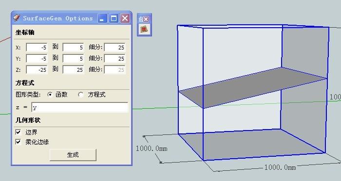

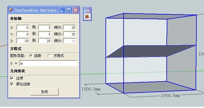

" h' `4 |, V2 o' X结果事与愿违~仔细观察后我们修改XYZ取值范围后得到一下图像; `. p+ n+ k9 A6 t$ i* P! R
3 M0 @) `) n) T% w; Q$ c7 @( O由此我们便知道了三件事:4 P+ H6 |' u7 B2 d8 {' A) [
1.红轴是X轴绿轴是Y轴兰轴为Z轴;* f& M7 C/ p  K- a6 q8 X
" X: P( n9 p  C, X, Z$ d

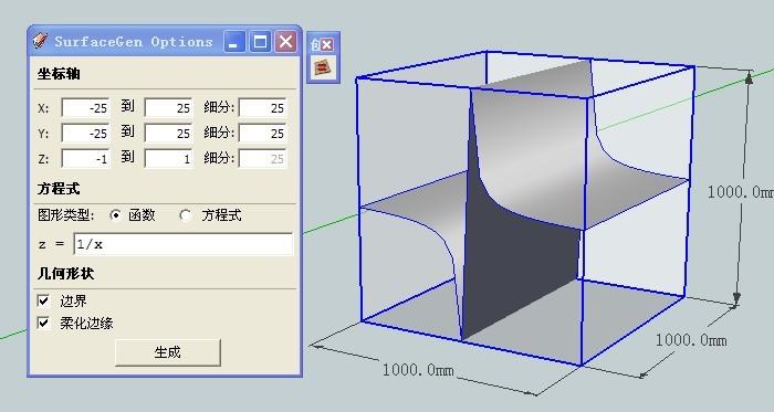

2.只能在所创建的区域内生成曲面;
7 h5 B7 D' p/ w9 m 14.jpg ' }! c( I( ]  M+ n% z) x
3.所创建的区域最好和XYZ取值范围对应比例;
. _* _6 T* d: T' r; @ps:比如取值范围0~1,0~2,0~3 ;2 o8 t2 c7 o. h2 u  I9 O) G
那么红轴方向宽度:绿轴方向宽度:兰轴方向宽度=1:2:3( s, k% S, l; u; Q, L: z
这样才能确保图形符合函数公式的真实比例!0 h: }* G# u: C$ t$ W2 i

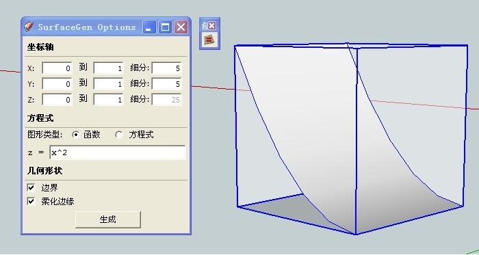

3 V* l' V+ q  m& H. y继续测试' g6 P6 k3 l& B

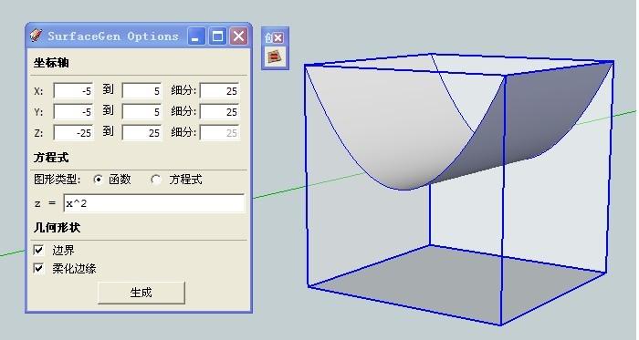

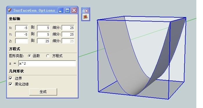

修改函数Z=X^2 (ps:Z等于X平方)的到如上图像;6 S5 S5 T" H' Q1 V% x
观察取值范围Z=-25~25 不难知道区域下半截不会有图像(PS:平方永远为正数). Y8 Y  R; k9 [
修改取值范围, L) k+ e1 Z: V
如我所料的结果~! V  A/ V" c" C- s
4 X) |6 A2 \5 ^2 b7 \这就是一个双曲线,只是插件将其中间用平面连接了~(ps:注意取值范围)

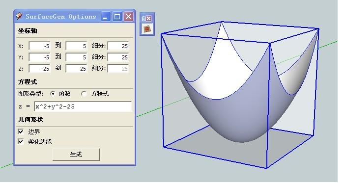

# `# `. n- E# ?! r1 p下面我们来看看他默认的函数表现
. ^  R1 {( S$ a' c 17.jpg - E; d) Q' C6 L" X! @/ q
XZ轴和YZ轴的截面各反应了一个二次函数截面~并且经过测量他的高也等于1/2总高度!
* J" O! b5 i/ H/ J

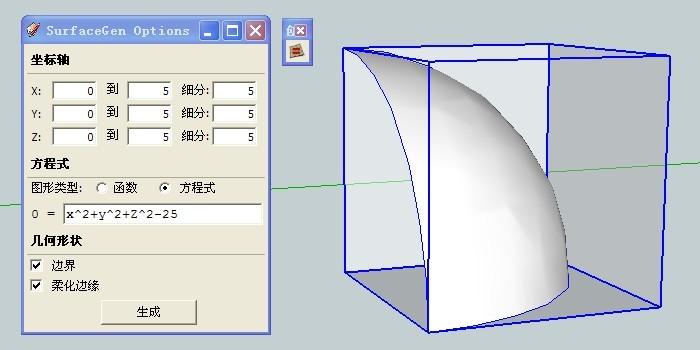

- I- K# @9 s7 C& J& `8 h+ s由于取值范围所以呈现1/4个球

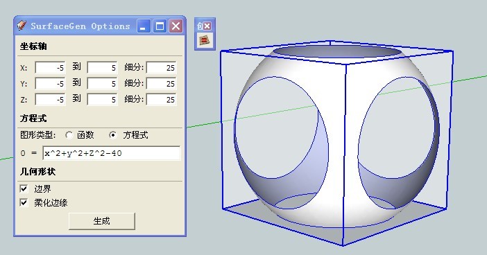

6 j0 d7 i+ ~8 c这里顺便解释一下方程式写法
+ R& `7 ?, a# e. M; V  b方程式无非是XYZ经过运算=0罢了~和函数雷同!6 j% k  k) y0 `/ p% Y6 C
细分指模型的精度;
  ?+ v0 m2 G: E! I边界是指生成面后不现实区域边界;/ m! l: u' t7 ^0 G" L
柔化边缘就不用说了!

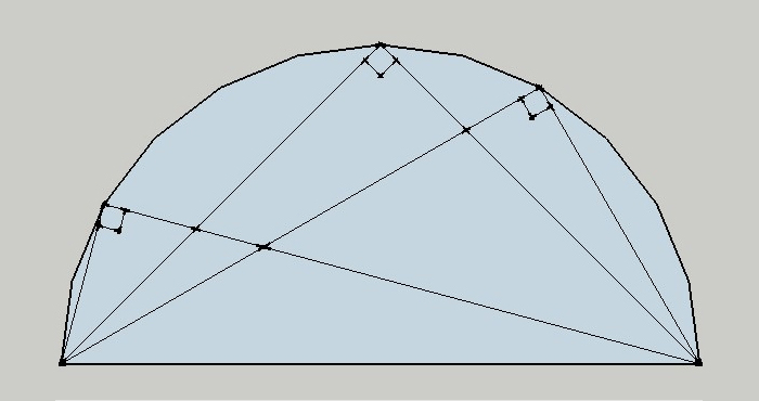

% q  z8 N$ ^  ^7 [如果不理解X平方+Y平方+Z平方减一个数=0;
3 T! S/ C8 T# t. n那么我来解释一下6 |# G1 `- a2 ]0 S
225.jpg 6 ~  e* u2 [" u
这是一个半圆弧~连接弧上的任意一点形成的三角形为直角三角形!& q# a) w7 K1 y$ d- i* R
根据勾股定理就不难推出球面公式雷同~!!

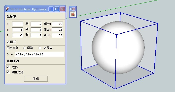

, `- C  S- \  R: p3 \减掉一定值是为了协调半径~不然球面会大于绘图区域~~从而不显示
  `; J3 |1 P! L- N, T  t6 y修改取值范围后图像如下2 ~$ \; g# o. z2 h! M$ b' k
$ Q1 e: y- ~. V如我所料一个整球~从此又多了一个画球的方法!!8 x, ?4 ]% v# h* J) G
适当调节减去的值
. P; k4 @' c' m' a* B9 }- f% T 20.jpg - H# d6 i' l4 W
球面部分超出绘图区域后的效果~现在看起来能理解了~# k. t  p$ _& {) O* t* E
