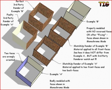

该插件能使,所有的面面向正确的方式创建您的SketchUp窗体是否正确,使前面向外,你可能会看到它和它有任何需要的材质/纹理应用到它 - 反过来回到面里面是从来没有材质适用,因为它没有看到或大部分渲染渲染。例如一个OBJ文件/ MTL的导出工作的方式是,每个人面上都用于导出,因为它已经建模 - 也就是说,如果面的前面有没有“默认材质”所面对的材质。这可能意味着你得到意想不到的结果,使你的模型,如果你有一些不正确的导向的面 - 即回面实际上是向外看,有应用到它的材质/纹理,但材质没有离开的前面 - 它看起来在模型细,但它是“空白”,在渲染的版本。您可以通过采样回来的材质,反转了面和材质的正面需要的面 - 重复这些每一个错误的脸!这可能是一个很大的繁琐事情!
TIG这个插件能帮助你把不需要在渲染时的可见面的材质删除或反转!

看到纹理模式和黑白模式的影响开关,运行
工具,你应该看到翻转的改变的面孔 - 切换到纹理
模式,你应该看到在外观上没有区别,因为所有的材质
仍然应该是相同的,但不正确的导向面已修复。
如果仍有backfaces导向错误的方式,那么他们将有
材质适用于双方,所以已排除从修复。
