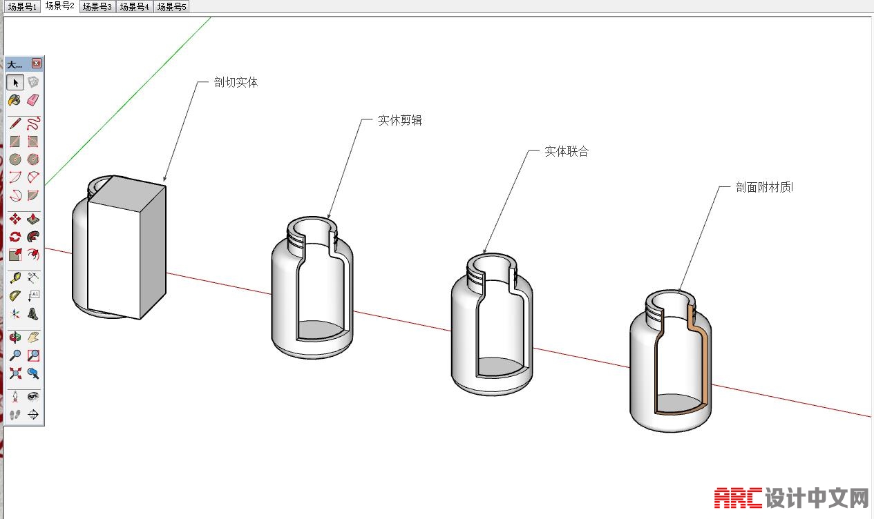

   图1. 实现“多重剖切”工作流
图2 剖切效果操作细节1

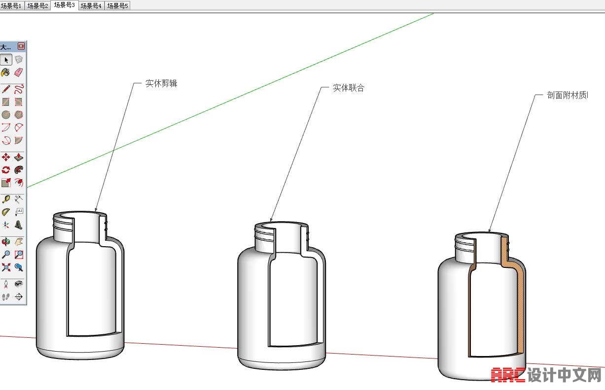

图3. 细节2

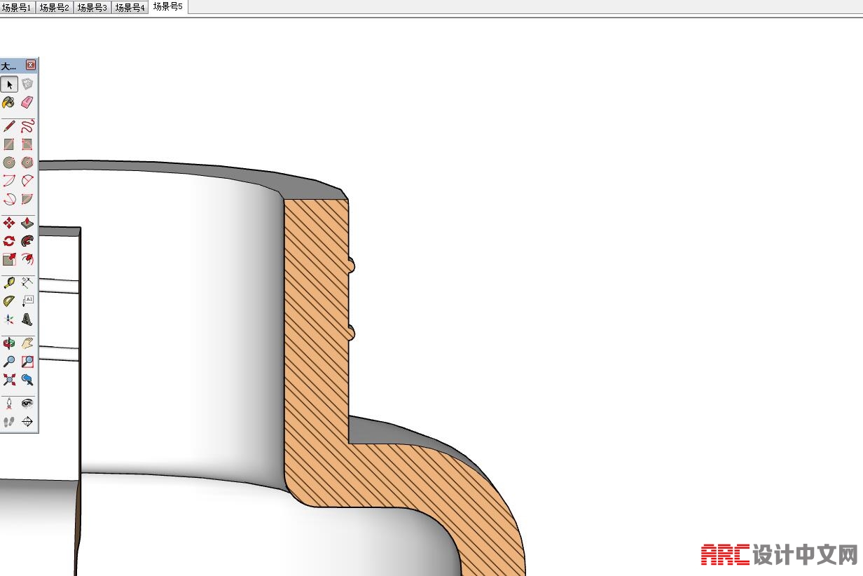

图5、剖切特写
备注:利用实体工具时,模型必需是实体(简单的方法是看模型有没有“体积”)
