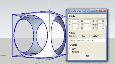

SurfaceGen是一个插件,它允许你创建数学公式的曲面。
有支持两种模式:功能模式 Z在高度图的坐标点指定的X和Y的函数,因此只有一个Z值,每个X,Y坐标方程模式有关,X,Y和Z的方程给出。这种模式可以绘制任何3D曲面,其中有一个公式,但可能稍长。Marching Cubes算法(哇!这是一个痛苦的落实)用于生成曲面周围的方程产生的数据的三维网格。说明 -选择。从工具条上SurfaceGen工具-设置一个角落图- 再次点击设置在同一水平上的对面角落-第三次来设置图形的高度。
-你可以改变,而不会造成问题产生的组- 创建图表后,它成为选择,应该出现SurfaceGen选项窗口。-设置轴范围,SurfaceGen模式,并输入一个公式-选择是否要显示图形的边界。
这将会使周围的图形,一个半透明的盒子。双方面临的相机将永远是无形的,当你旋转的摄像头,让你看到的曲面。-选择,如果你想图顺利。-点击生成。这可能需要几秒钟,所以要有耐心。
它将异步发生,所以你仍然应该能够左右移动相机- 您可以通过使用油漆桶组材料曲面。曲面将成为选定的材料- 打开组将导致图形变成正常组。
如果你真的想要做的事情确实发生之前,该插件会问。
安装下载并解压缩所附的zip文件到你的插件文件夹。请记住,这是仍处于测试阶段!
感谢本站会员(觉悟云)辛苦编写的图文教程。
阅读地址:http://www.sketchupvr.com/thread-1807-1-1.html
