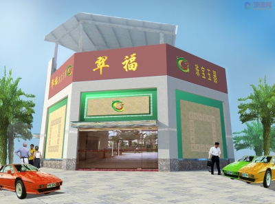

地砖、墙石材等没有看出材质和质感,其它玻璃、树等装饰是ps的。用VR材质参数设置,没有效果及反应。请教大家赐教,或有教程学习。谢谢。

树等环境可以找一张照片作为渲染环境(就是放在你的模型后面作为背景)玻璃,石材那些是靠参数来调节效果的,估计是你的材质层没设好参数,比如反射层和折射层的参数等等,还有这种室外渲染没有具体的周边环境,高反光的材质很难看出反光效果,需要在摄像机后面加个挡光板或者一张照片作为反光的影像,不然出来的就是一片白花花的……石材的凹凸感是靠的材质的纹理和置换或者凹凸贴图来控制……建议你去看看材质设置的相关教程

说的很好,我现在也处在这个阶段,渲染出来都一样的
